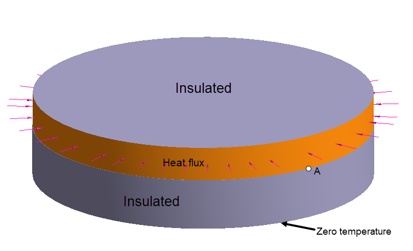

测试编号:VT03 对于装有规定热通量的圆柱,求出施加热通量的圆柱体与侧面其余部分之间边界处的温度。
定义
图 1.
圆柱体沿侧面的条带受到规定的热通量。(请参阅 图 1)。底部保持零温度,顶部和侧面的其余部分隔热。您必须找出条带和侧面其余部分交界处的温度(图 1 中的点 A)。
圆柱体高 50 毫米,直径 200 毫米。热通量条带的宽度为 20 毫米。
